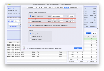

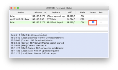

Ist nicht so einfach mit einer Hand zu filmen und mit der anderen zwei Computer zu bedienen. Aber das Prinzip wird deutlich: https://dl2rum.de/files/MM.mov
Man beachte bei 2:06, dass beim Programmstart die QSOs der anderen Station welche zwischenzeitlich geloggt wurden, auch importiert werden!
Die Einstellungen sind bei beiden Instanzen die gleichen, auf beiden muss im Netzwerkfenster Import gewählt werden.
Einstellungen
Einstellungen
Netzwerk Fenster
Netzwerk Fenster
