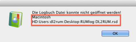

Re: Speicherort Logbuchdatei
Beim ersten Programmstart bzw. bei jeder neuen Logdatei, wird der Benutzer nach dem Speicherort gefragt.
Wird später das Log nicht gefunden, wird der Benutzer darauf hingewiesen:
Wenn aber nur noch die Festplatte übrig ist, müsste man mal im Home Ordner folgende Datei suchen: ~/library/preferences/RUMlogOwn.plist
Das ist eine normale plist (xml) Datei, hier mal nach dem Tag "LogName" suchen, da findet man dann den Pfad zum Log.
