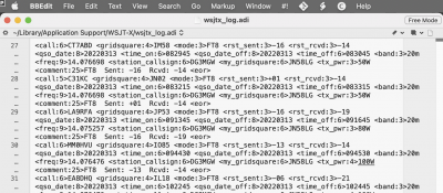

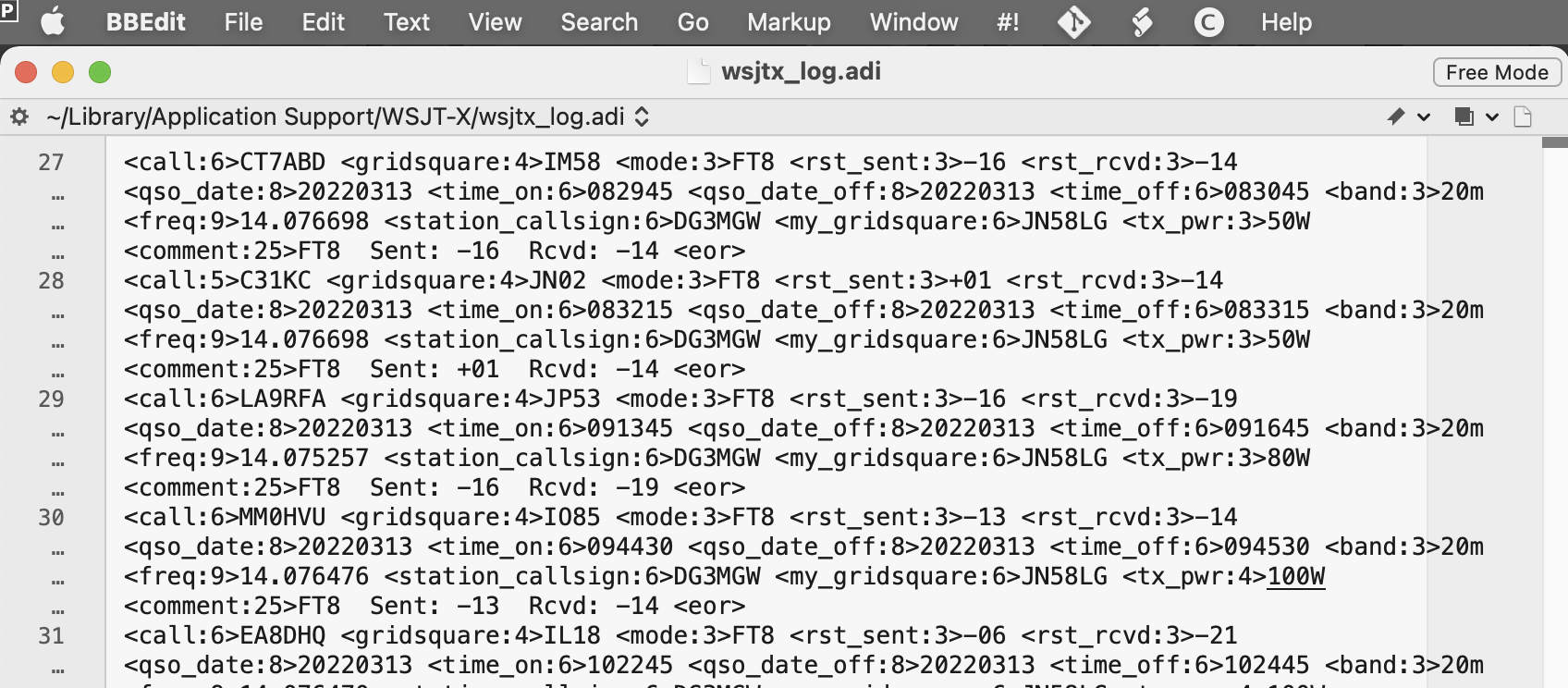

back from a longer radio abstinence I'm playing around with FT8 and managed to run RUMlogNG along with WSJT-X and QSOs now come to both logs but I started without RL first so I have QSOs that are only in WSJT's log.
So I tried to import the "wsjtx_log.adi" but the imort window is empty - no QSOs to import.
I thought it's maybe a problem with the ADIF file so I importet the wsjtx_log.adi to KLog and to SkookumLogger to make fresh ADIF exports from both but the exportet files do also not import to RL ?!?
My RL version is 5.7 and I'm on a MacMini M1 with BigSur 11.6.4
I also tried the older versions 3.6.2 and 3.12.2 but they behave the same way.
Any ideas for that?
Vy 73 de Udo, DG3MGW

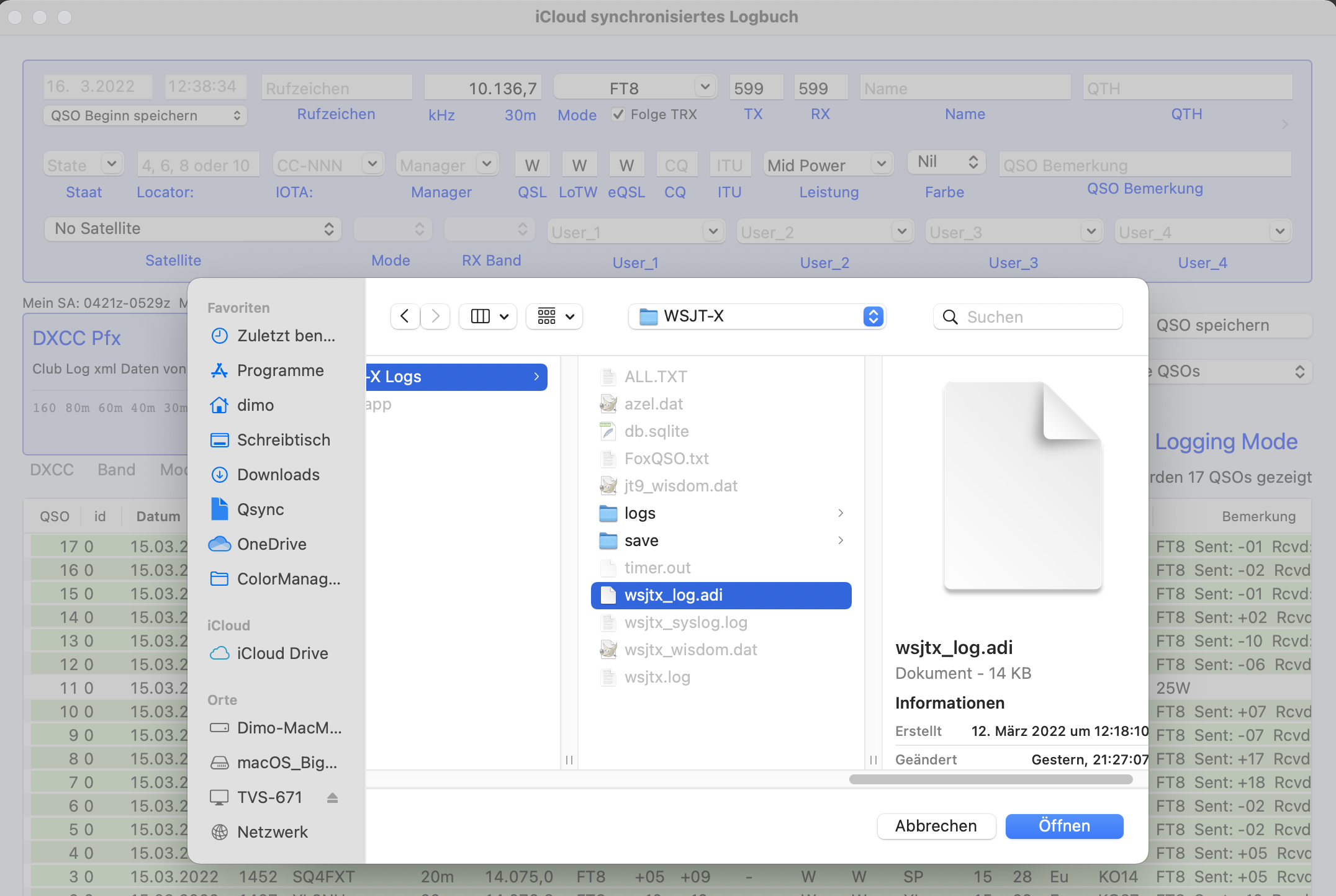

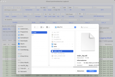

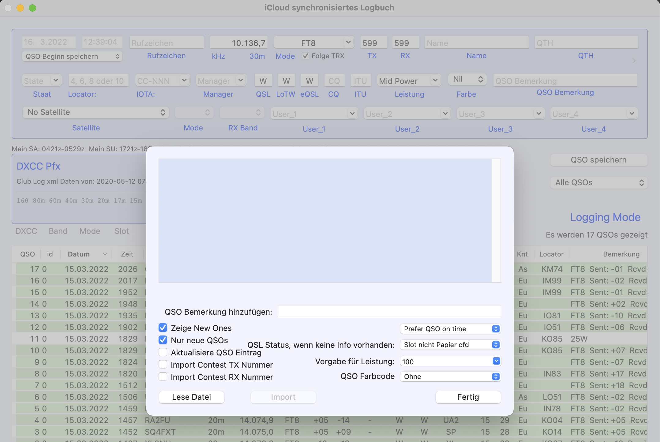

Here they come:

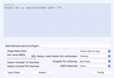

Wenn wirklich eine Datei ausgewählt wurde, muss #3 so aussehen:
Oder Fehlermeldungen, wenn es keine ADIF Datei ist.

Unread post by DG3MGW »
Hm, ich habe keine Ahnung, was ich falsch mache – eine Datei in einem Öffnen-Dialog auszuwählen schaffe ich normalerweise :-)
Die ADIF-Datei von WSJT ist sicherlich ok, schließlich wird das Programm rund um den Globus verwendet und ich suche den Fehler auch nicht wirklich bei RL, denn das ist ja auch tausendfach bewährt. Aber an was kann es dann liegen?
Ich teste mal weiter...

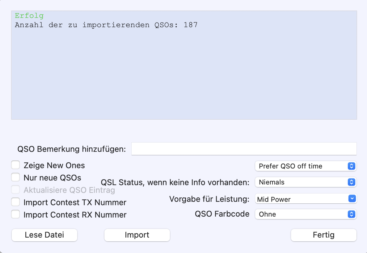

So, Problem gelöst durch Einsatz eines Intel-Macs – hier tritt das Problem nicht auf.
Ich habe mal alle Daten (bisheriges Log, ADIF-Datei) auf einem MacMini 2018 (unter 10.14) kopiert und auch dort RL in der aktuellen Version installiert.
Log geöffnet, ADIF importiert – die zu importierenden QSOs werden erwartungsgemäß angezeigt, Import klicken und gut – hier geht alles.
Log wieder auf den M1-Mac kopiert, alles da. Es scheint also an einer Eigenheit des M1-Macs im Zusammenspiel mit RUMlog zu liegen...
