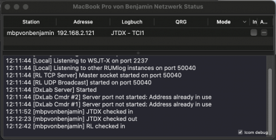

Nun habe ich das Problem, dass sie trotz Multicast-IP 224.0.0.1 von Rumlog nur als RL erkannt werden und nicht als JTDX:

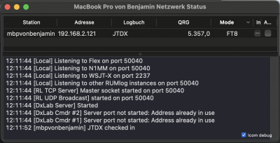

wenn ich die App über das Terminal, aber ohne Rig-Name= öffne, wird JTDX erkannt und alles läuft super:
Alle Einstellungen in JTDX sind 1:1 gleich (also die Konfiguration hinter TCI1 oder TCI2 hat exakt die gleichen Einstellungen wie das "normale" JTDX, wenn ich es ohne --rig-name= starte) - Ich vermute den Fehler bei RumLog, da er ihn mit --rig-name=TCI1 als "RL" erkennt und nicht mehr als JTDX, weshalb ich erst mal hier nerve?

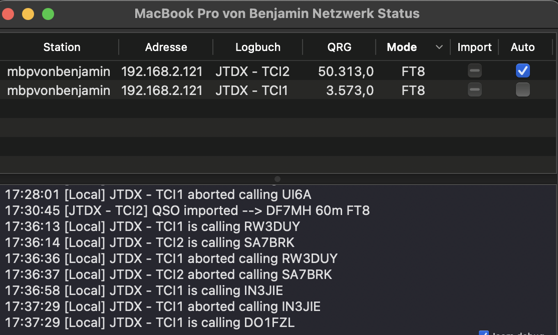

Hallo Tom, was immer es war, es klappt, es zeigt die Frequenz, den Mode und alles wie es soll, korrekt an. Mega!!!
Was mir auffiel:
- Wenn ich auf TCI2 einen Haken bei "Auto" setze um eine Bandöffnung nicht zu verpassen, geht er automatisch auch bei TCI 1 auf Sendung: Hier scheint der Haken quasi bei allen Stationen zu greifen und nicht nur bei der angehakten?
- wenn ein Haken bei Auto gesetzt ist ( in meinem Fall TCI2 mit 6 m ) brüllt einen Siri mit "Transmitting" an, ich hab mich zu Tode erschrocken, vielleicht könnte man auch bei dem Auto-Button im Netzwerk-Status-Fenster einbauen, dass man diesen Minus-Button einfügt, der zwar das Feld aktiviert aber keinen Ton ausgibt?
Ansonsten hast Du quasi das Problem gelöst, was auch immer Du gemacht hast, es war genau das Richtige!!!
Was mir auffiel:

Re: Zwei JTDX-Instanzen - Multicast Sync-Problem bei Aufruf mit --rig-name
Ja, es funktioniert, RumLog geht nun nur noch auf der Frequenz auf Sendung, die angehakt ist. Den Bug, dass Siri einen mit "TRANSMITTING" anbrüllt, wenn einer Station geantwortet wird ist weiterhin vorhanden und lässt sich weiterhin nicht abschalten, aber dann muss ich den Ton leider ausmachen bis der Bug/Feature entfernt wurde
Die Funktion, zwei gleichzeitige Instanzen von JTDX laufen zu lassen funktioniert bis auf das anbrüllen unfassbar gut und darf gerne so in die Main beim nächsten Release übernommen werden. Du hast einen unfassbar schnellen und guten Job gemacht. Multicast funktioniert nun unbeschreiblich gut, danke Tom für alles, hab direkt erst mal alles was man von Dir im MacStore kaufen kann geshopped um Dich zu unterstützen!!!
