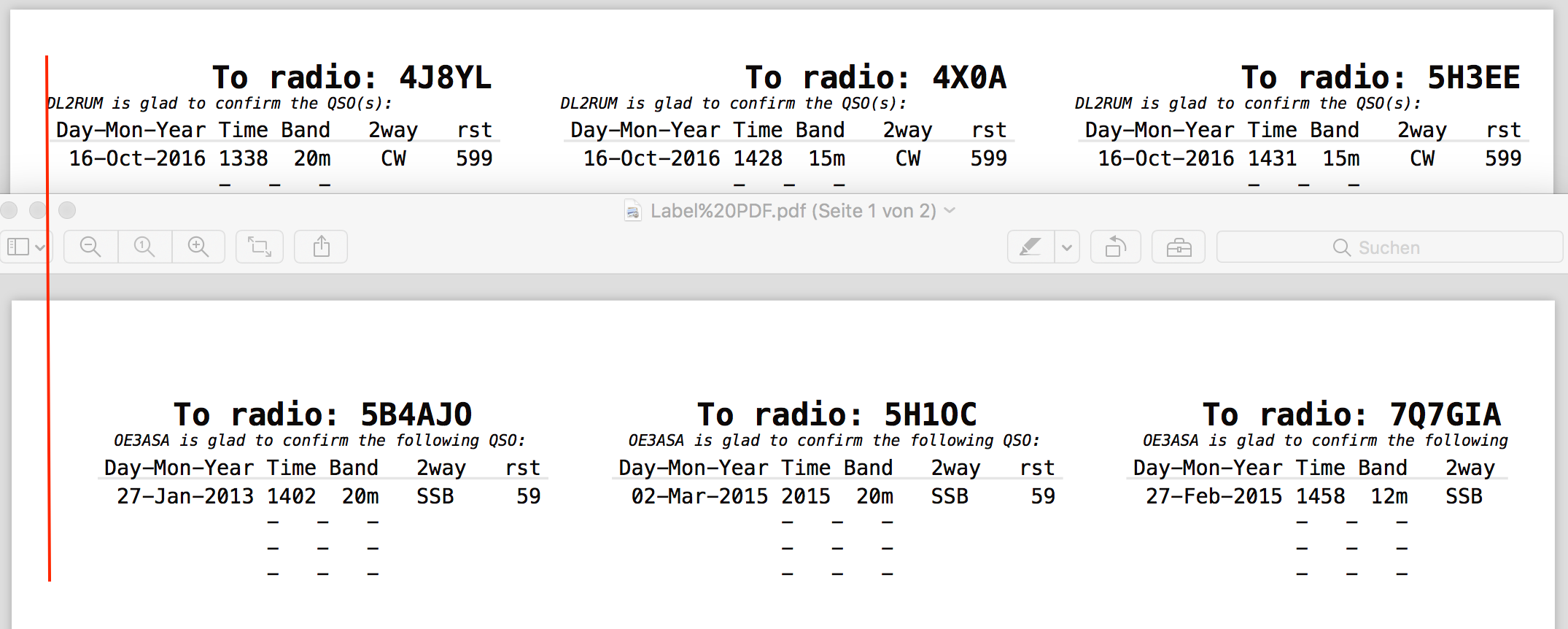

Wenn ich in den Eistellungen Avery 3474 oder Avery 3475 einstelle (beides 3x8 Label) und ich gehe zum QSL Label Drucken Fenster wird Links zwar
das Blatt (3x8 Label) Angezeigt, aber im Druckdialog sind die untersten 3 label leer und auf die nächste Seite verschoben welche nur diese 3 Label anzeigt. Der fertige Ausdruck ist auch so.

Re: QSL Label Drucken
Hi Tom !
Ich sende Dir mal das PDF für meine QSL-Label im Format: Avery 3475 (DIN A4, 70 x 36, 3 x 8) der Druck ist Randlos eingestellt....
Vielleicht kannst Du daraus Rückschlüsse ziehen...

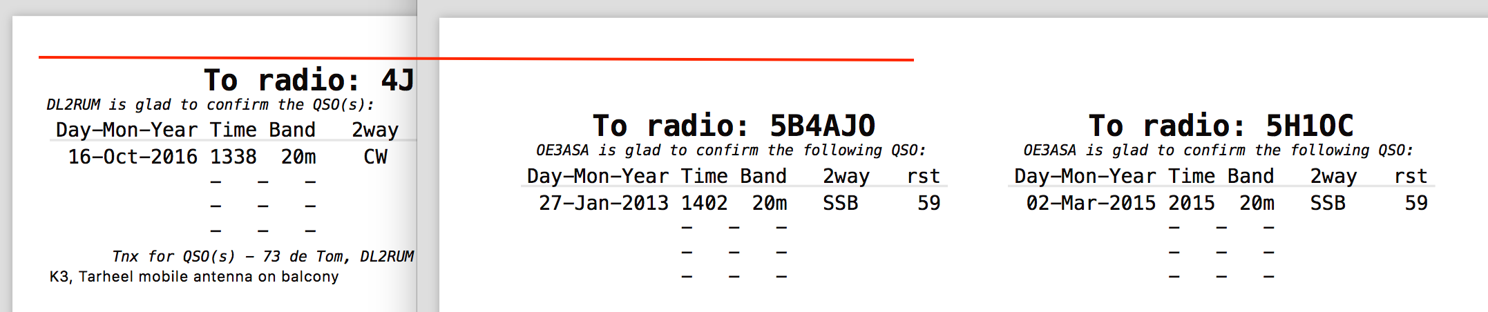

Offensichtlich hat dein Papier links und oben einen Rand definiert. Den musst du auf 0.0 setzen. RUMlog Menü-->Bearbeiten-->Papierformat-->Eigene Papierformate
