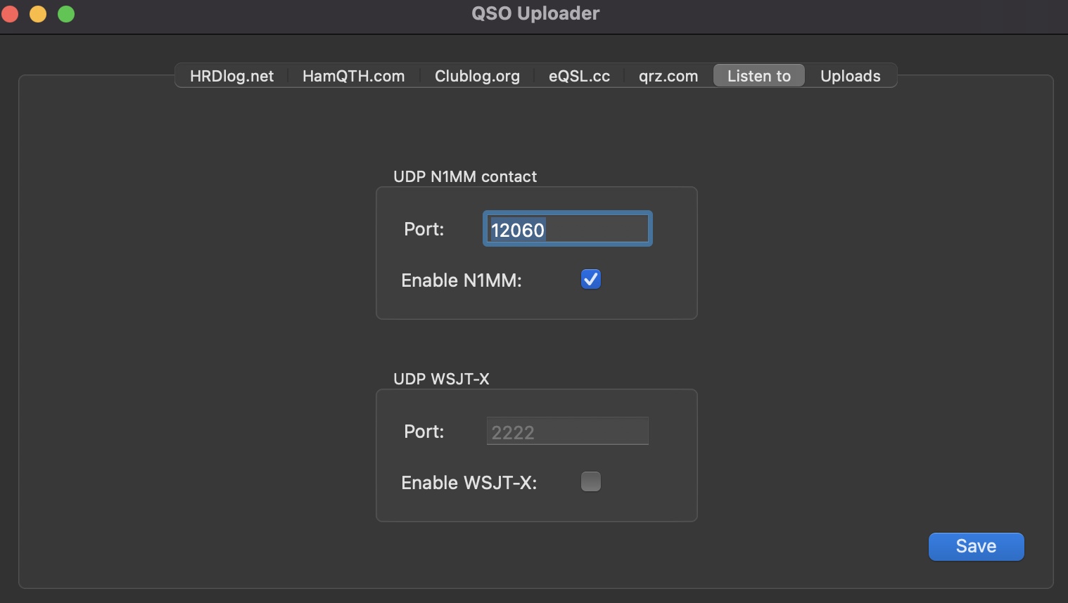

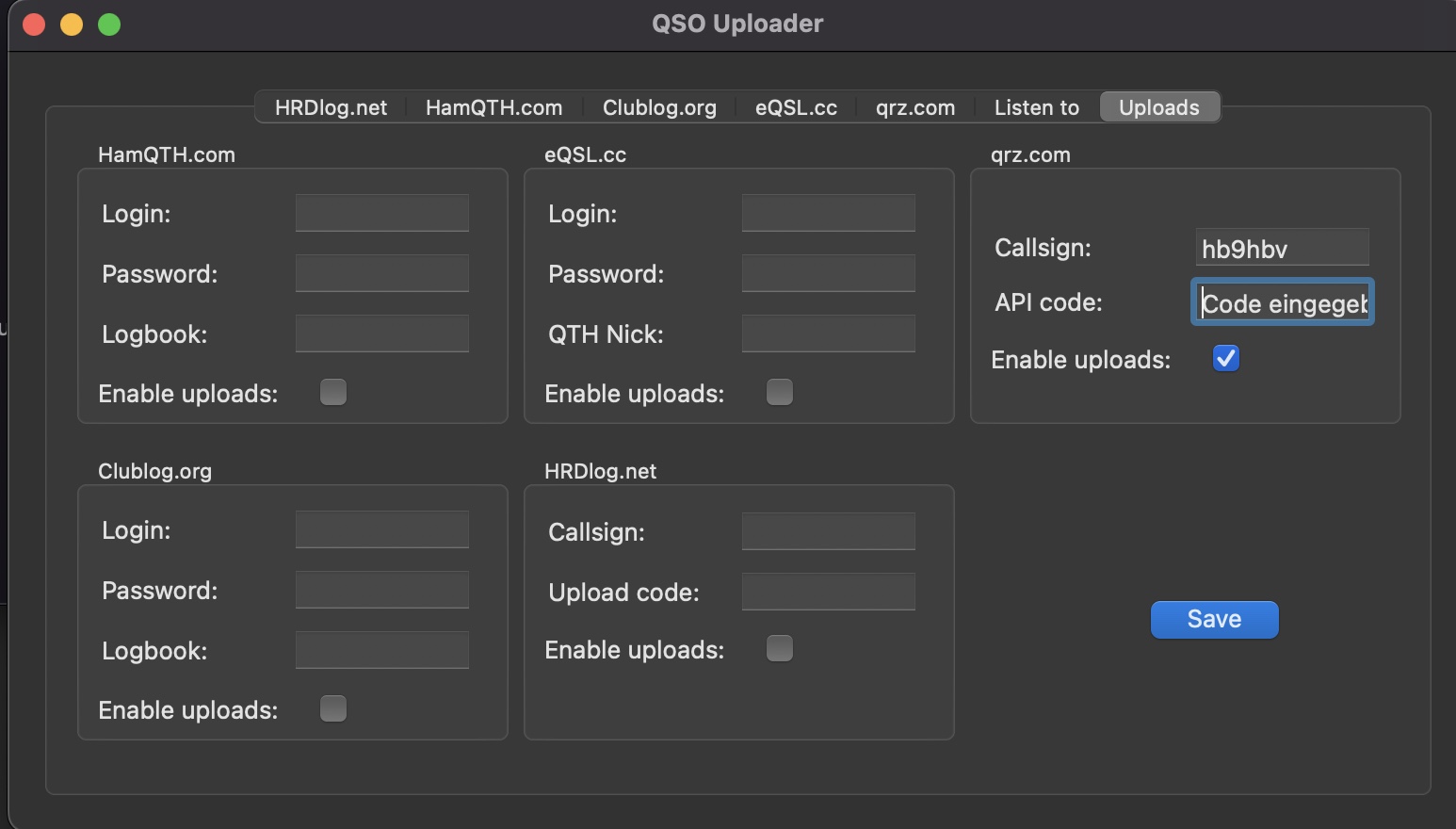

Ich versuche RumlogNG Version 5.7.1.x (518) mit Qrz.com zu synchronisieren. Ich habe die QSO Upload Utility App herunter geladen und unter QRZ.com Rufzeichen und API Key eingegeben sowie Enable uploads aktiviert. Auch habe ich unter Listen to….. UPD N1MM Kontakt denn Port 12060 aktiviert (siehe Anhang)

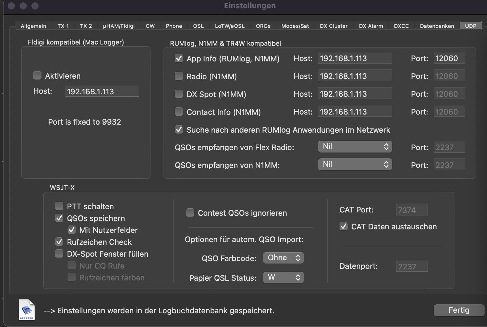

In RumlogNG selber habe ich unter UDP App Info (Rumlog,N1MM) aktiviert und die IP Adresse meines Computer eingegeben sowie den Port 1260 eingegeben) Auch habe ich Suche nach anderen Rumlog Anwendungen aktiviert. (Siehe Anhang)

I'm trying to sync RumlogNG version 5.7.1.x (518) with QRz.com. I downloaded the QSO Upload Utility app and entered the callsign and API key at QRZ.com and checked Enable uploads. I have also activated port 12060 under Listen to….. UPD N1MM Contact (see attachment)
In RumlogNG itself I activated UDP App Info (Rumlog,N1MM) and entered the IP address of my computer and entered port 1260) I also activated the search for other Rumlog applications. (See Appendix)

In RL Muss Contact Info (N1MM) aktiviert sein, siehe App Hilfe im QSO Upload Utility.

Danke Tom wusste nicht von der Hilfe.....aber dank deinem Typ funktioniert es nun
