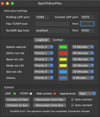

So sieht es bei Spottosunflex aus:
WebSocket bleibt rot. Unten steht "Connection refused".
Irgendwas muss ich da noch aktivieren, vermute ich...

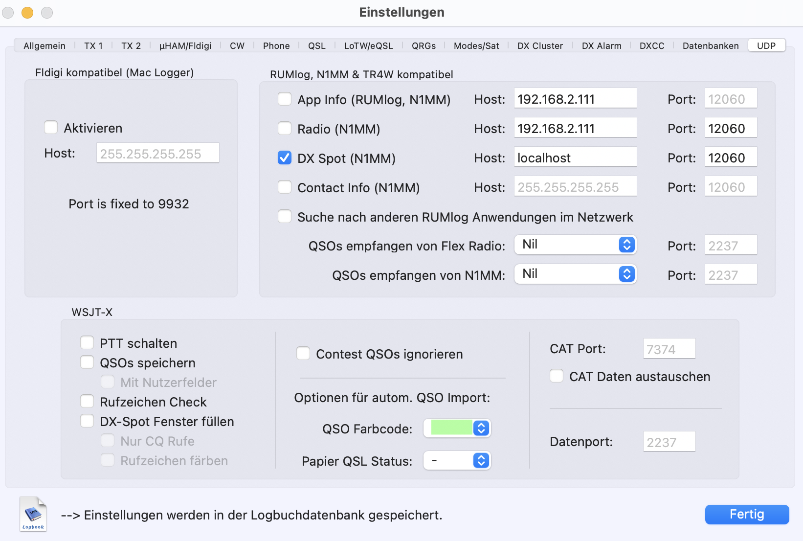

Das habe ich in Rumlog eingestellt:
Gruß, Andy
Ist TCI in der SDR Software aktiv und auf dem entsprechenden Port gelegt?

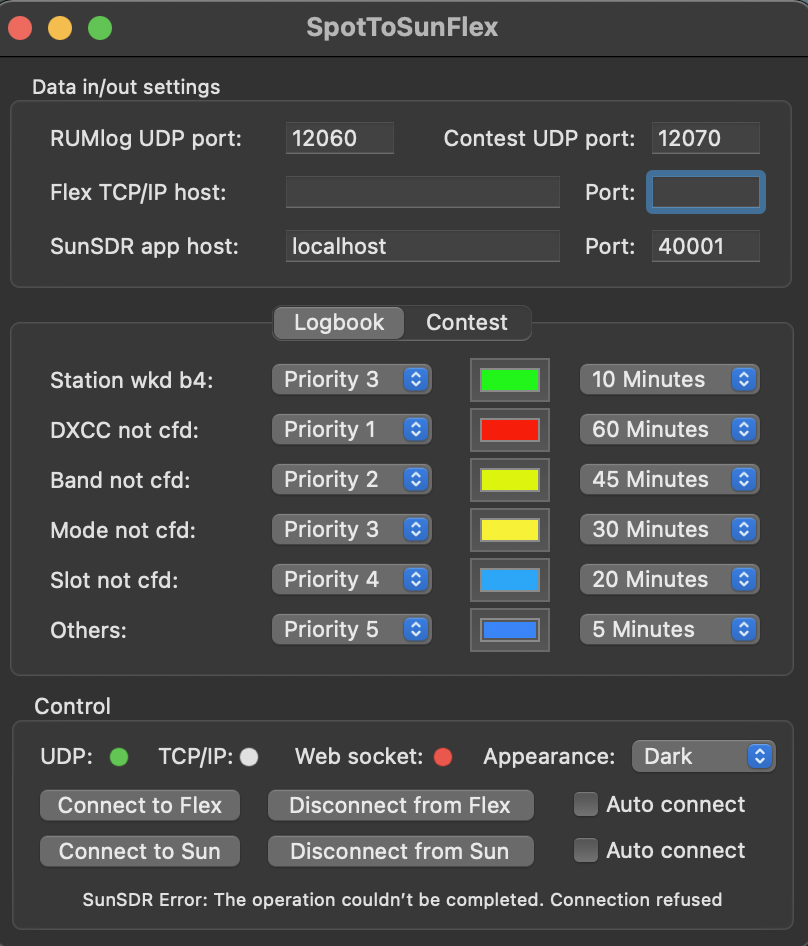

Unread post by DL1AKP »
OK. Habe ich aktiviert.
WebSocket ist jetzt grün.
Es kommt aber absolut nichts an.
Auch wenn ich "View Input Log" aktiviere, erscheint dort absolut nichts...

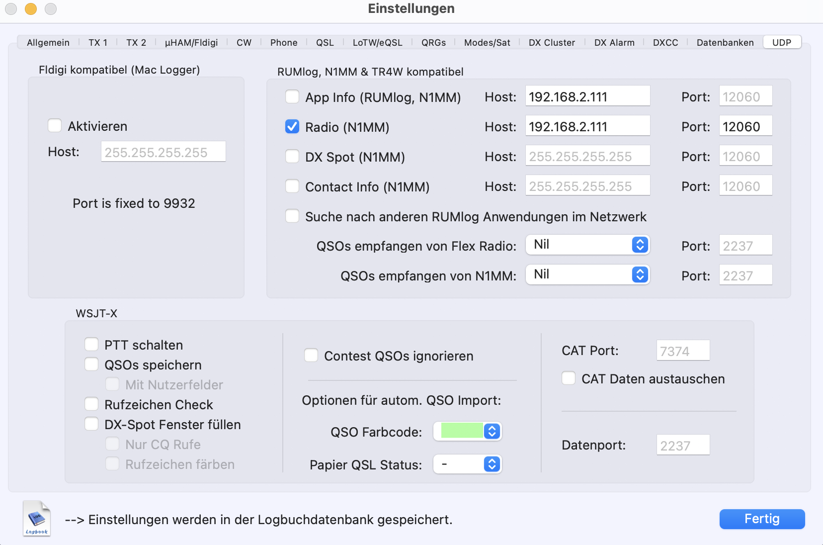

Woran sehe ich bei Rumlog, ob die Spots raus gehen?
Ich kann bei den Einstellungen eingeben, was ich will, es kommt immer:
10:35:01 [RL UDP Broadcast] started
10:35:01 [RL UDP Broadcast] stopped
:shock:

Posts: 3112
Re: New app for SunSDR and FlexRadio users
Beachte den Satz:
In RUMlog you have to enable the broadcast of DX Spot (N1MM) in the UDP settings. Please note, different settings are provided for logging and contesting.
Dann guck dir dazu deinen Screenshot weiter oben an.
DL1AKP
Posts: 74
Sorry,
ich hatte so viele Varianten versucht...
Erfolglos...
Das ist die aktuelle Einstellung. Das Ergebnis ist das gleiche:
started, stopped, sonst nichts.

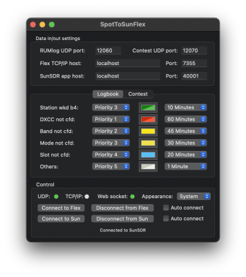

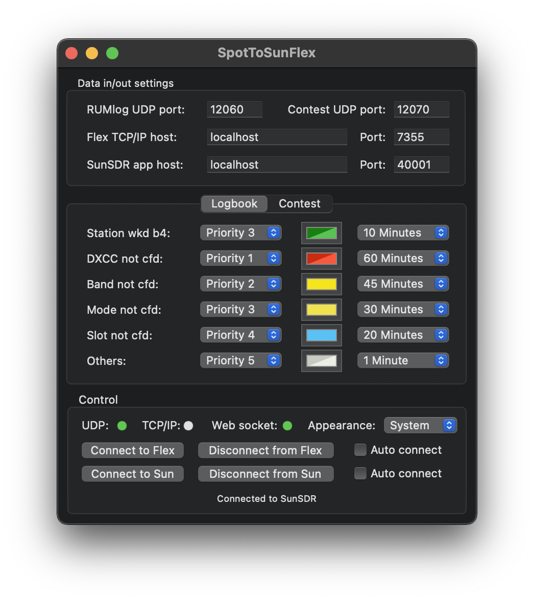

Habe alles noch einmal neu gestartet.
Jetzt geht es ! Mann, diese Computer machen mich wirre... :(
