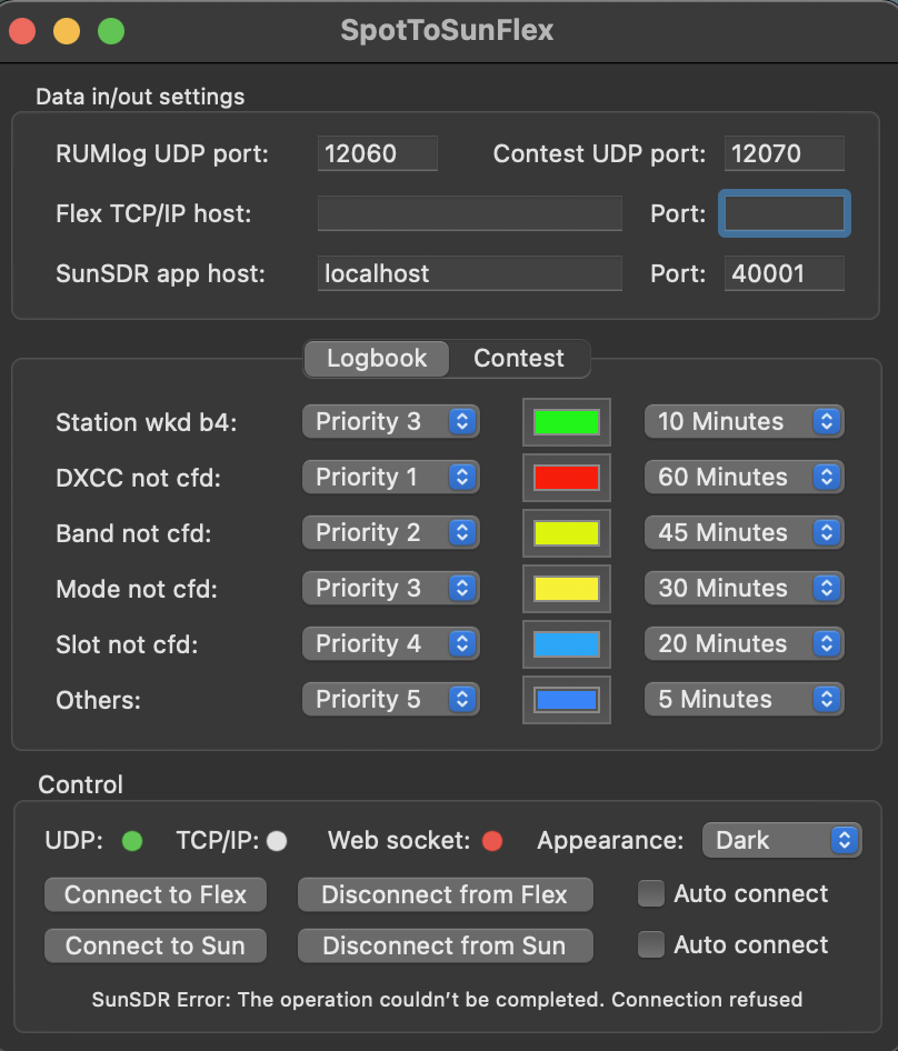

So sieht es bei Spottosunflex aus: WebSocket bleibt rot. Unten steht "Connection refused".
Irgendwas muss ich da noch aktivieren, vermute ich...
Das habe ich in Rumlog eingestellt: Gruß, Andy

Ist TCI in der SDR Software aktiv und auf dem entsprechenden Port gelegt?Irgendwas muss ich da noch aktivieren, vermute ich...

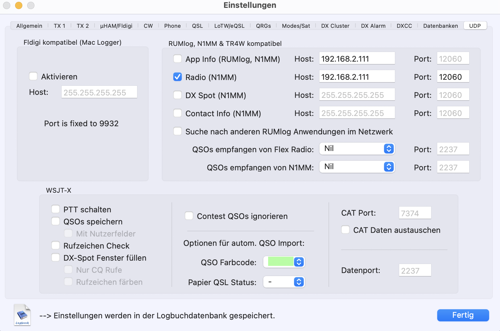

Woran sehe ich bei Rumlog, ob die Spots raus gehen?
Ich kann bei den Einstellungen eingeben, was ich will, es kommt immer:
10:35:01 [RL UDP Broadcast] started

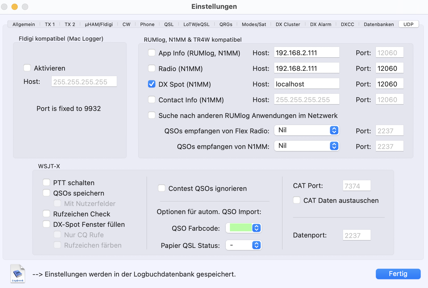

Beachte den Satz:
Dann guck dir dazu deinen Screenshot weiter oben an.In RUMlog you have to enable the broadcast of DX Spot (N1MM) in the UDP settings. Please note, different settings are provided for logging and contesting.

Das ist die aktuelle Einstellung. Das Ergebnis ist das gleiche:
started, stopped, sonst nichts.
